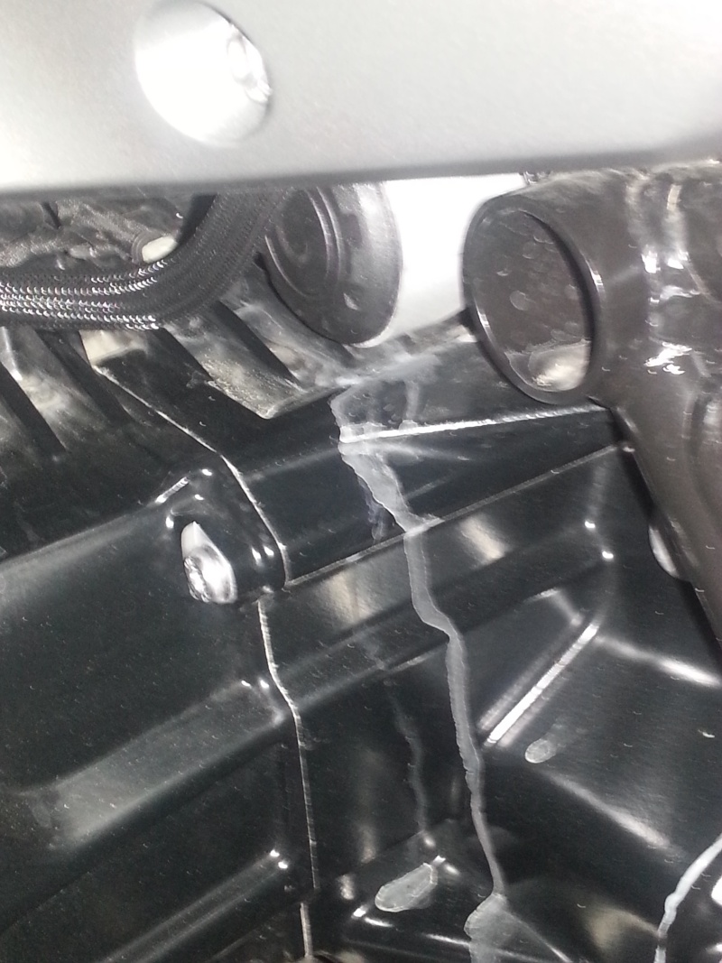

Message par Nagash » Mar 08 Juil 2014, 16:04
De mon côté, c'était de l'huile, dû à un mauvais remontage, et réparé par un changement de joints (qui n'étaient pas à changer), pris en charge par Moto Ride.
RAS côté refroidissement de mon côté.
Toutes ces lectures me laissent dubitatif, étant donné que j'envisage de resigner pour la prochaine, et que je suis bien content de la mienne... :question:

tu es sur? de l'huile, ca ressemblait plutot à un liquide clair non? :question:
et maxou au même endroit........... :evil:

Suintement liquide de refroidissement sur cylindre gauche à 5700km
Des heureux propriétaires de 12LC ont ils connu ce problème sur leur machine ?

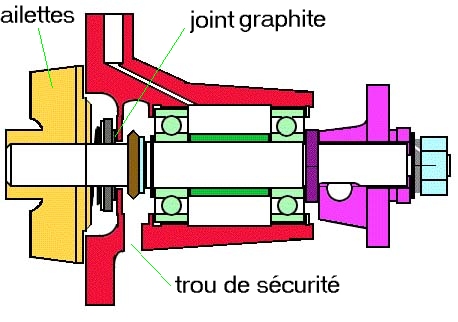

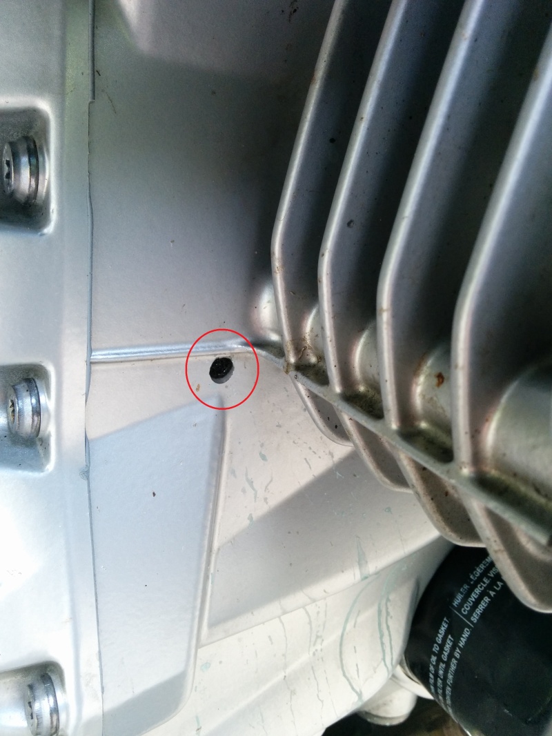

. juste un schéma de principe pour montrer le joint qui pose problème et le trou de sécurité
Re: j'en connais au moins 2..
Message par eric » Mar 08 Juil 2014, 19:27
L'étanchéité de la pompe est assurée par un joint tournant dynamique, qui s'appelle dans l'industrie: garniture mécanique, composée d'un élément fixe, en général: grain(en graphite) fixé sur le carter avec un joint et un élément mobile: coupelle (acier stellité) fixé sur l'arbre de la pompe; ces 2 pièces ont leur face de contact polies.
Les fournisseurs de ces pièces sont experts dans ce domaine et vue le nombre de fuite, je crois que BMW a oublié de choisir parmi les experts.....ils doivent être dans le low cost.
La seule solution est le remplacement de ce joint dynamique ou de la pompe en entier et avec garantie de 2 ans prolongée.
