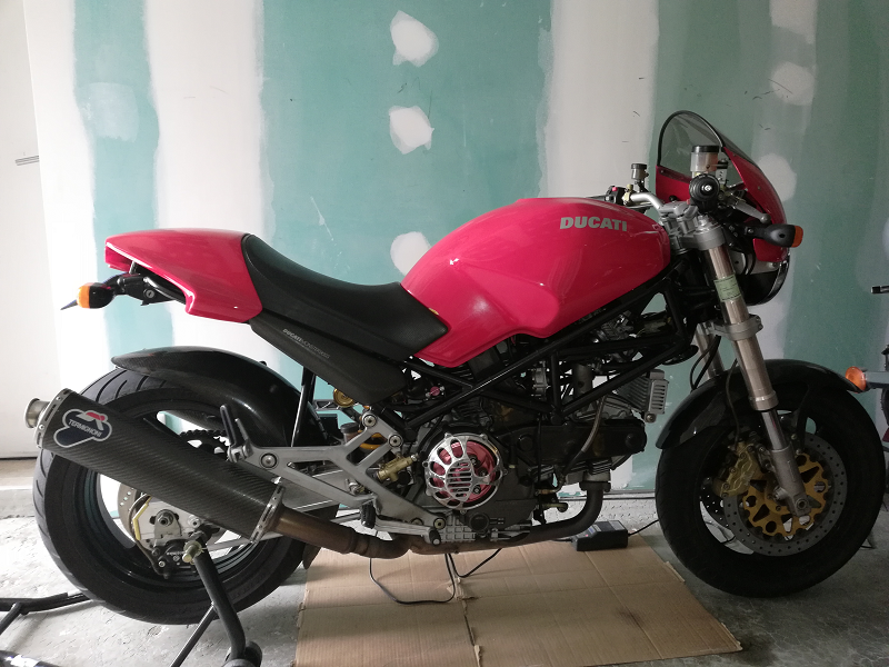

Message par Tophe » Mar 24 Déc 2013, 18:19
C'est mon coup de cœur ... Et mon 3ème mostro !
Achetée d'occase à un particulier début 2010 avec 36.000 km, avec quelques modifications intéressantes :twisted:
- réalésée en 944 cm3 (904 d'origine) et piston Wiseco
- carbus FCR 41 non-jumelés montés sur pipes courtes, avec filtres KN
- demi-ligne Termignoni
J'ai procédé à quelques ajouté depuis :
- rétroviseur gauche DP en alu brossé
- amortisseur arrière Öhlins avec bombonne séparée
- plateau de pression DP en ergal anodisé rouge
- cloche d'embrayage ajourée
Prévu un jour ou l'autre :
- ressorts d'embrayage inox
- peinture
Elle délivre ~90 cv, et tire fort sur les bras.
Super agréable à conduire ... Que ce soit en enroulant sur le couple ou en arsouillant ! :twisted:
Photos à venir 8-)

Message par Tophe » Sam 10 Fév 2018, 22:18
Déterrage de post ...
Après une mise en hibernation pour cause de travaux immobiliers, mamie a redémarré cette après midi :twisted:
Malgré le changement nécessaires de la batterie et des bougies, elle s'obstinait à rester muette ... Et c'est Romain de Ducati Toulouse qui m'a mis sur la voie, en me conseillant de démonter les cornets KN pour pulvériser de l'essence directement dans les carbus. Bilan : ça marche ! Elle a pétaradé et fumé 30 secondes, puis elle a retrouvé son régime habituel :twisted:
Reste plus qu'à décrasser le cornets, lui faire une vidange, procéder aux contrôles habituels ... et rouler ! :cochon:

Message par Tophe » Dim 12 Avr 2020, 13:35
Ducati Mosto 900S
